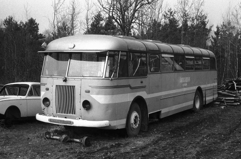

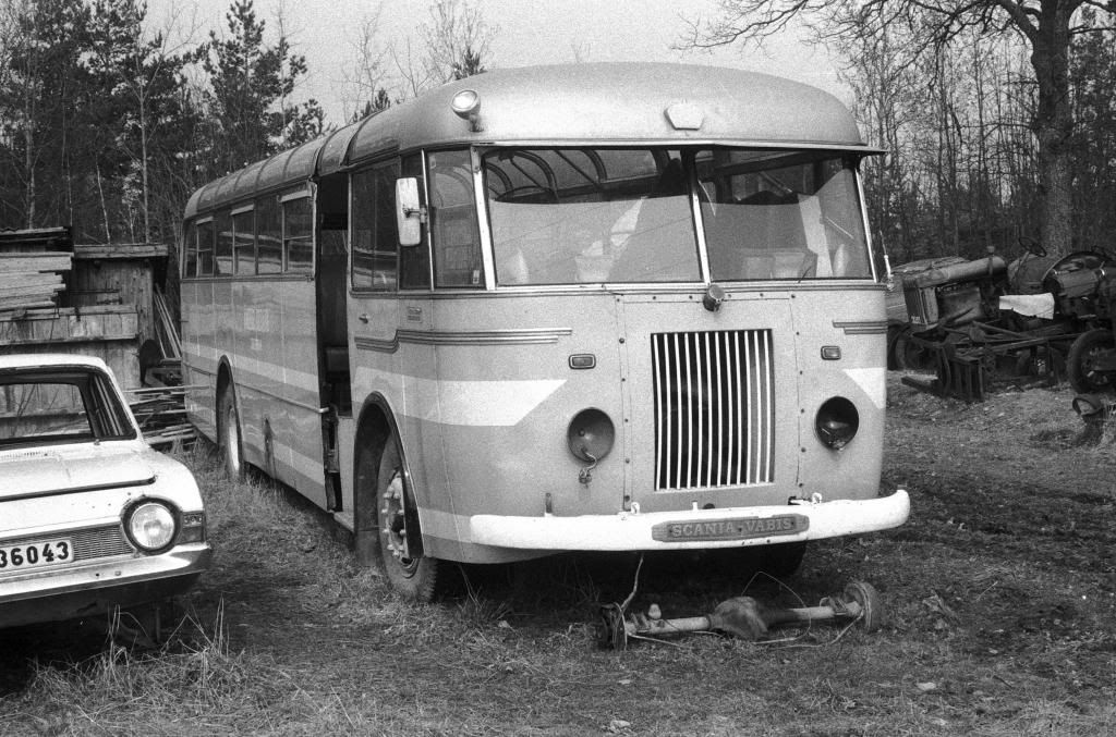

Då har vi samma Alzheimer i så fall. Undrar om han inte är ute och cyklar med CF:arna eller nåt sånt?
H15-bussen på bilden borde bl.a av den utvändiga färgen att döma vara gamla SS 1296 (eller var det 1294) som en redaktör köpte från SS och byggde om till husbuss. Den ser ganska så välplockad ut och risken är ju att det var ett motorras som från början gjorde att den hamnade på skroten. Annars så borde ju motorn ha tagits ur också.

Citat från: Mr H skrivet 07 november 2012, 12:57:51 PM
Mr H
Hej!
Enligt en lista i samlingarna anges 1296 som slopad år 1966 med noten; "husbuss, sedermera till skrot NO om Orsa".
mvh K R
Mr H
Enligt Ulf Essén ska det ha varit växellådan som gav upp på 1296. Rakåttan var det väl ingen efterfrågan på längre vid den tiden.
robergh
Nu har den ju stått länge där och beckat men annars så kommer man ju att tänka på SSS Metropol 5122.
Det ska dock vara en D821 men mig veterligt är det bara motorfästena som skiljer. Det är väl en D803/D813 det här?
