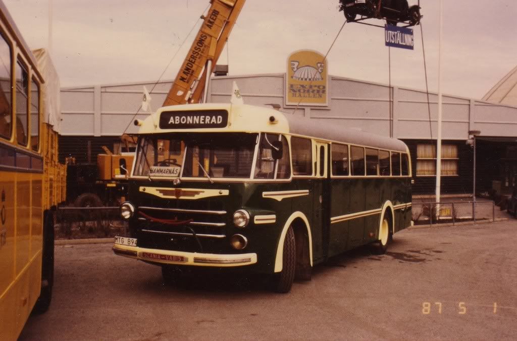

Kan den här bilden hjälpa? Det är MTG 894 Sc B62 från 1952, som idag
finns hos JVBK. Dörren är kvar från vänstertiden syns det, men förmodligen
på något sätt spärrad.
