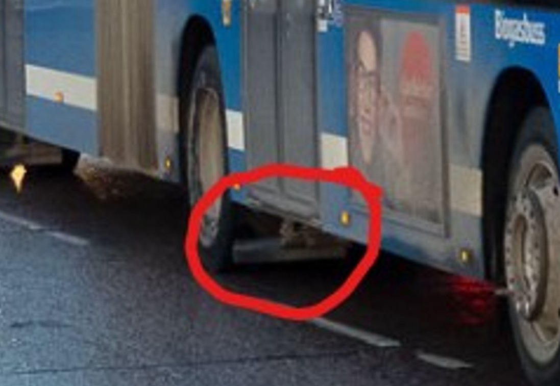

Här är en bild:
maxh20
Det där ser mer ut som ett stänkskydd. Ser inte hur det där skulle skydda någon eller något vid en överkörning.
Nico
De överkörningsskydd som finns på vagnar i innerstaden och Lidingö (samt tidigare vissa i Nyboda) var ett försök som infördes vid förra upphandlingen. Sedan verkar det hela mer eller mindre fallit i glömska.
Liknande funktioner, dock mera heltäckande (tex mellan fram- och bakaxel på normalvagnar) finns eller har funnits hos Värmlandstrafiken. Syftet med dessa skydd är att en person ska inte bli överkörd utan "tryckas ut" mot sidan av fordonet och på så vis undgå däcken.
