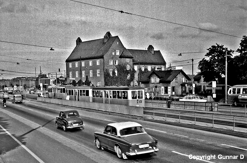

Denna bild från 27 dec 1963 kan försöka illustrera trafikhändelsen. Linje 17 E startade från det läge där A24 368+370 står och krockade med linje 16 som körde rakt fram mot hållplatsen till höger i bakgrunden. Föraren på linje 17 E trodde att linje 16 skulle svänga vänster.
Mvh Gunnar

Tack Gunnar för trevlig bild som tillsammans med din beskrivning ger en bra illustration över händelsen.
Utifrån rapporten tolkar jag att 79:an kom från Råsundahallen, som alltså satte ut extraturen på linje 17. Saknar Turlistor för södra linjerna från denna tid så jag kan inte följa utsättningen, men gissar att turen då återgick till Råsundahallen som kanske en extravagn på linje 15 straxt före klockan 18.

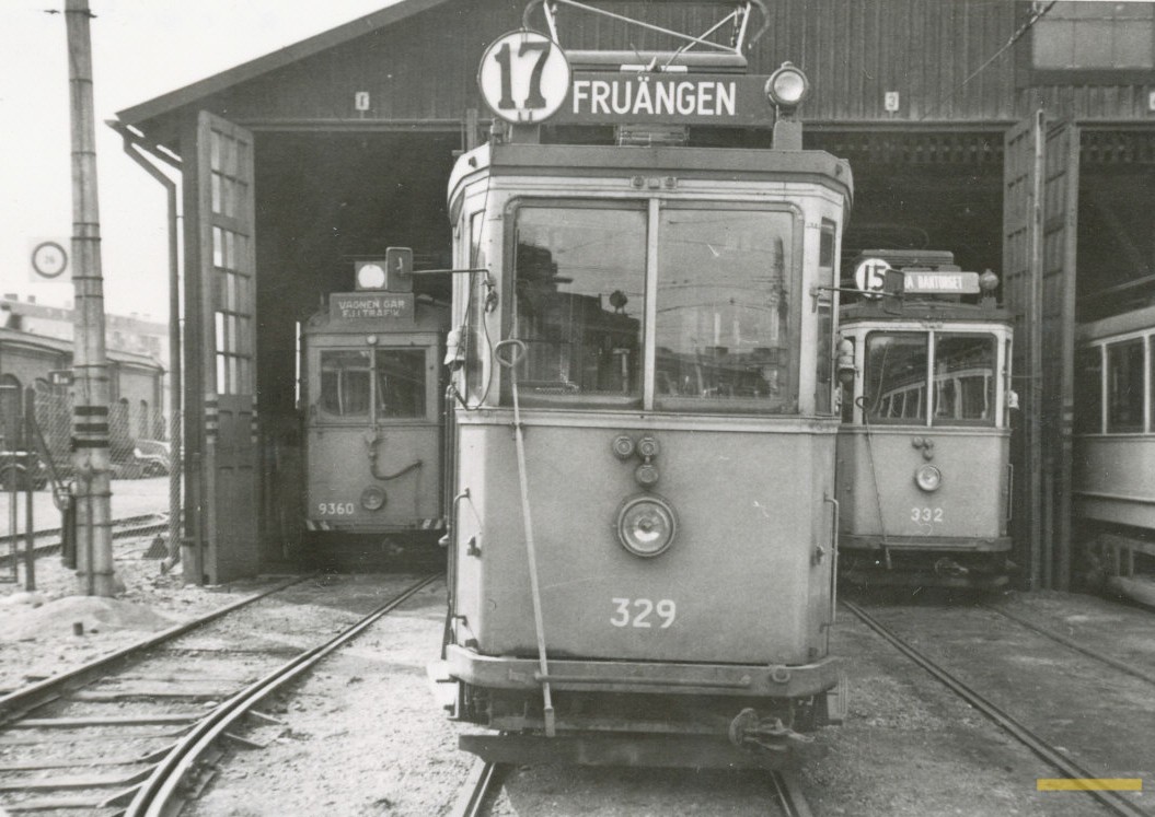

Råsundahallen 16 maj 1956 med f.d. A13 360, sedan år 1955 verkvagn A203 9360 till vänster.
A12 329 och 332, där 329 ska ut på linje 17 till Fruängen - eller är det "fuskskyltat"?
Råsundahallen har på bilden tre år kvar innan nedläggningen 31 augusti 1959. Råsunda hade turer på många av spårvägsnätets linjer, så även till södra förorterna.
Foto; okänd
Även 329 blev ombyggd till verkvagn, A205 (lok), år 1959. Nedan på Gunnar Hedmans bild från 2 april 1964 i rangeringstjänst utanför Brännkyrkahallen.

Det finns bilder på A11/A12 med släp på Liljeholmsbron på väg mot förorten en morgon i maj 1956 så bilden kan vara äkta. 15 maj 1956 förlängdes spårvägen till Fruängen.
Näst sista dagen för 9329 när den hämtar en v3 efter morgonrusningen. På e.m. 3 april lämnar den Brännkyrka för gott.
