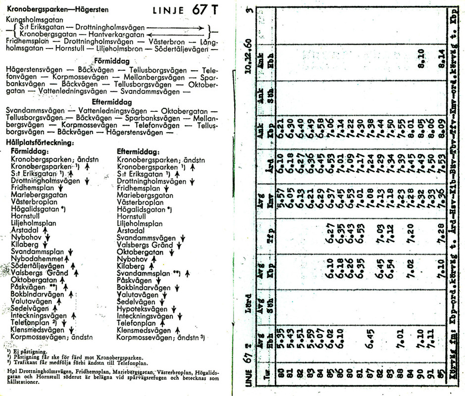

Trodde att turerna på linje 67T gick i vagntransport Från Telefonplan och gick över till 67E vid Hökmossen. Ser inte vad det står som dest på tavlan. Kan det stå Hökmossen? Då skulle alltså linje 67T gått till Hökmossen och inte till Telefonplan. Låter konstigt. Eller också annonseras kanske Fridhemsplan via Hökmossen vilket blir ännu konstigare när det gäller linje 67T. Kanske Gunnar har örnblick och kan se?

Har försökt få fram texten på topptavlan men det går inte med säkerhet. Om någon skulle tvinga mig att svara skulle jag säga "Telefonplan högtrafik vardagar" vilket verkar felaktigt. Har dock ett svagt minne av att jag då 1964 tyckte att texten var missvisande. Ovan är ett utdrag ur turlistan lördag för den vetgirige.
/Gunnar

virtual1
Men gick bara 67T två hållplatser i högtrafik i den riktningen???? - känns ju som det är gångväg i princip...

Citat från: Gunnar D skrivet 01 april 2020, 11:43:45 AM
Tack!
/Gunnar
Tack Gunnar för att du tog dig tid!
(Ja lördagstrafik har fått en viss renässans nuförtiden).
Jaha så 67T gick alltså i trafik ända till Korpmossevägen och slutade inte vid Telefonplan som man kunde tolka "T" som. Ännu konstigare med hpl-tavlan som anger Telefonplan när man redan passerat hpl! Intressant undrar hur SS tänkte här!
Mvh
Mr H
