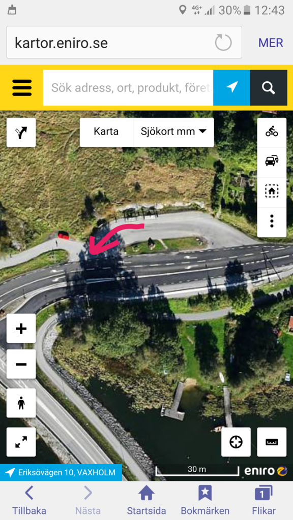

Gäller vanliga hållplatsregeln vid en sån här hållplats? Om man ska ut på vägen enligt den rosa pilen. Hastigheten på vägen är 50 km/h.

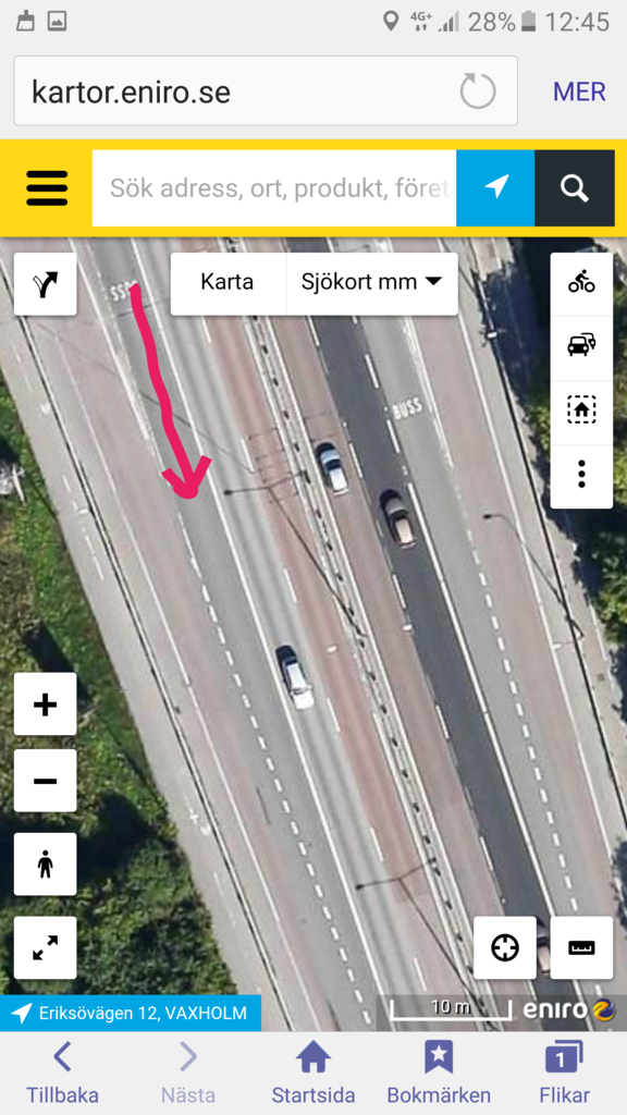

Och vad gäller när bussfilen går över i en utfart enligt rosa pil? Vem har väjningsplikt?

Korsar du en körfältslinje så byter du körfält vilket i praktiken innebär att du har väjningsplikt även om aktuell paragraf (Trafikförordningen 3 kap. 43 §) inte använder "väjningsplikt", "lämna företräde" eller liknande.
Ditt första exempel är sannolikt inte en sådan busshållplats som avses i 3 kap. 45 §. Grejen är att eftersom dessa regler träder ikraft på grund av platsens fysiska utformning, inte på grund av myndighetsbeslut (t.ex. lokal trafikföreskrift), så finns ofta ett tolkningsutrymme. Jag tolkar platsen som en vanlig gata vilket innebär att du ska väja när du ska ut på den större gatan (3 kap. 21 § eller 43 §).
Harald Nordius
Om du menar att fickan är en egen gata så är det väl högerregeln som gäller. Men det är den nog inte, utan det är väl antingen utfartsregeln eller hållplatsregeln som gäller. Vilket som gäller är en tolkningsfråga. Så här ser platsen ut från markplanet:
https://goo.gl/maps/ptE6UHdJDe52
Jag tycker inte det är så lätt att avgöra.

Jag tolkar utfarten som en vanlig korsning. Det som du kallar utfart är också en infart för trafik till parkeringen. Eftersom högerregeln möjligen är tillämplig där mot trafik från parkeringen har du antagligen väjningsplikt mot de som kommer därifrån.
  För övrigt kan nämnas att "vägen" inte är enkelriktad och att hstigheten är satt till 70km/h trots att det är 50 på väg 1003 på platsen.

Citat från: Harald Nordius skrivet 11 oktober 2016, 16:03:21 PM
I detta fall går jag på att körbanan är markerad med kantlinje M2 vilket innebär att föraren "har [...] väjningsplikt mot fordon på en körbana när föraren kommer in på den från en vägren [...]" (3 kap. 21 § tredje stycket). Vilket i och för sig kan sägas vara ett fall av utfartsregeln.
Om man hade velat att högerregeln skulle gälla så borde man ha släppt kantlinjen genom korsningen. Den enda längsgående vägmarkering som inte ger något slags väjningsplikt när man har korsat den är ledlinjen (M4), dvs. den som anger lämplig färdväg genom korsning. Vilket innebär att man kan fråga sig vilken paragraf som gäller vid utfart från hållplatsfickan på andra sidan av vägen - 3 kap. 21 § eller 3 kap. 45 §! (Här skulle jag gå till VGU för ledning. VGU är förvisso inte någon auktoritativ källa men bygger på praxis.)
