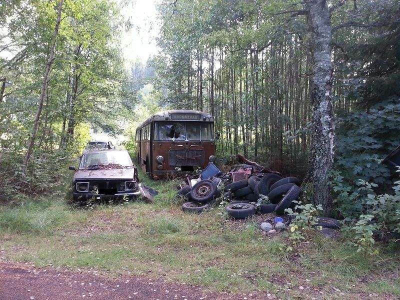

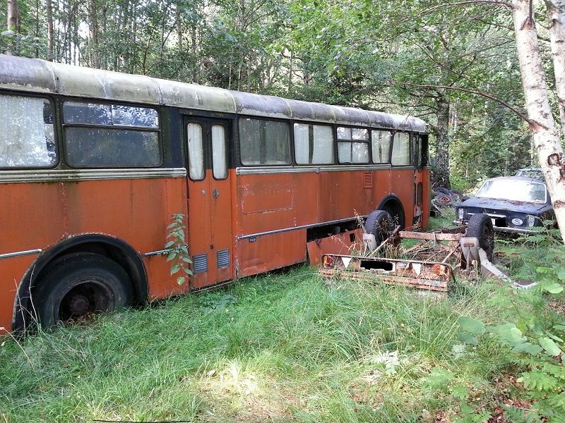

Här är hur vi hittade henne, ser ganska hemskt ut, men är värre än det ser ut. Om hon inte skulle stå så här, ganska avskärmad från väder och vind tror jag att hon skulle varit ännu värre. Däcken fortfarande pumpade och vi har inte pumpa upp dem - vi var dock tvungna att gräva ut henne.
Bromsarna var fria tror det eller inte, och hon rullade väl på vägen hem,  styrhydraulcylinder behöver dock renoveras-bytas  eftersom det är rost på den del som är utsättas för väder och vind.  Detta begränsade hur skarp vänstersväng vi kunde ta;-). Visst kommer det att finnas massor av arbete och massor av skelettet måste nog bytas/lagas när nedre kaross plåten kommit av .

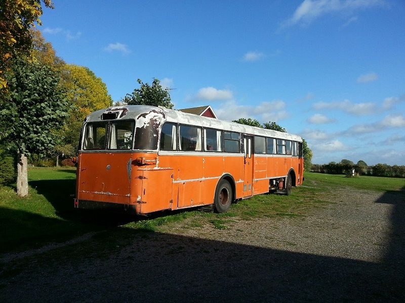

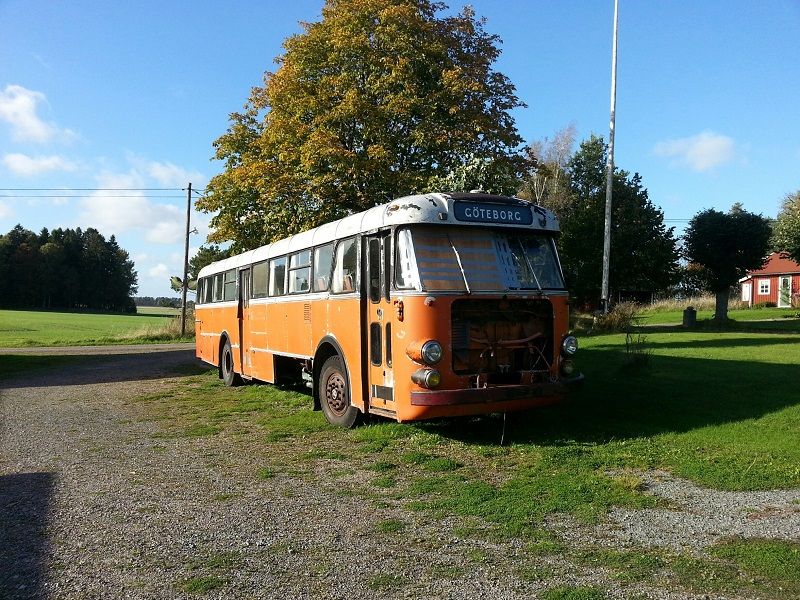

Här är två bilder efter massor av rengöring .

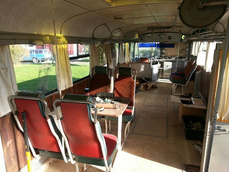

Här är interiören och förutom sätena är interiören relativt komplett. Det intressanta är att det är H&S höga ryggstöd turiststolar med integrerade nackstöd. Vi skulle dö för någon som kan tipsa oss var vi kan få tag på några fler säten av samma typ. Vi behöver inte nödvändigtvis en fullständig uppsättning  även om det vore trevligt, men åtminstone några fler så åtminstone främre delen av bussen kan bli en buss igen så att säga.
Några saker berättar för oss att bussbolaget använde detta som ett slags turistbuss. De självklara är de mer lyxiga stolar och att rullen har "TuristBuss" som en av destinationerna. Men det finns också  myggnäts typ rullgardiner på alla fönster (några av persienner är borta, men resterna finns där). Likaså finns det tre skjutbara takfönster och de har alla myggnäts typ rullgardiner. Det finns också ett extra bagageutrymme framför huvudbagageutrymmet. Detta bagageutrymme  är inte närvarande på någon av de andra H&S bussar som de hade från vad jag kan se.

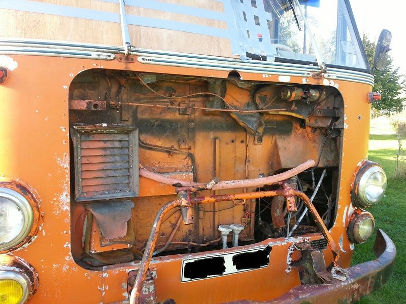

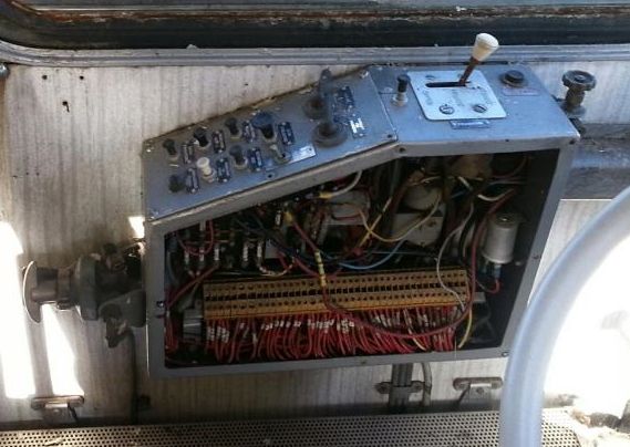

  • Någon sorts sak saknas vid sidan av kontrollboxen. Det finns tydliga tecken på kapade kopparrör. Vi tror det är för torkarna. Se bild nedan.
  • Likaså kylarpåfyllningslocket och dess hals är borta och så måste fattas någon form av expansionskärl och ledningar som förbinder den till kylsystemet. Det finns också kapade rör i närheten torkar  "motorn". Se bild nedan
