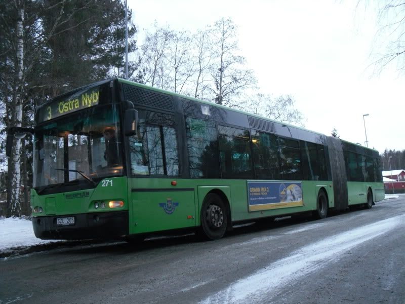

I form av Nobina 6071 och GUB 271.

Därefter bar det av mot Gottsunda i GUB 271.

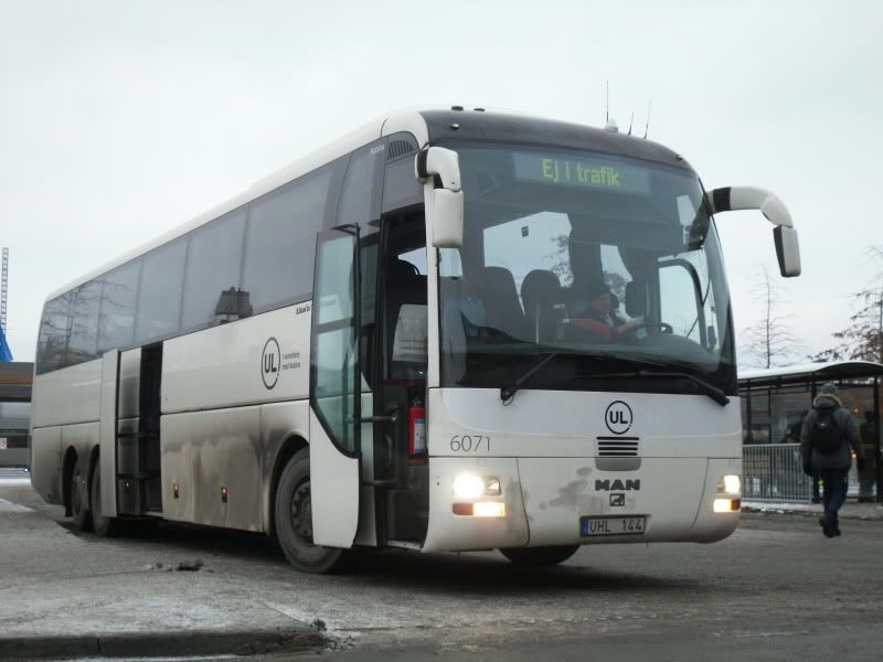

Ovanligt med olaglig belysning... >:(

Härligt du fick bild Nobina 6071.
Kul du tagit bilder 271, blev nån fel på buss?
// Ch buss
Citat från: ch buss skrivet 11 februari 2012, 19:50:14 PM
// Ch buss
Nja, TL var bara där fort o kollade en grej.
ch buss
Citat från: Jacob skrivet 11 februari 2012, 20:45:08 PM
Jaha okej.
// Ch buss
Citat från: Robert T skrivet 11 februari 2012, 19:48:39 PM
Men tyvärr alldeles för vanligt särskilt på bilar och lastbilar.. bussar inte så vanligt ..
Vad är fel? Att använda parkeringsljus när bussen står vid ändhållplatsen är väl tillåtet? (men jag missförstår dig kanske!)
Björn Ax
Citat från: JDS skrivet 11 februari 2012, 23:57:55 PM
Tror han menar nobina bussen som har halvljus+dimljus tänt samtidigt.
Robert T
Titta på den vita bussen...
Nico
Tja, det är väl ingen idé att sitta och ondgöra sig över något som vi inte kan påverka i någon nämnvärd utsträckning? I synnerhet som JDS påpekar på ett stillastående fordon. Kan ju helt enkelt vara så att all belysning tänts för en funktionskontroll eller liknande. Att denna ljuskonfiguration sedan är förbjuden i Sverige är visserligen korrekt och har att göra med att man anses blända med denna ljuskombination tänd. Lika sant är det dock att man ständigt möter fordon, av samtliga varianter, med denna ljuskonfiguration tänd och jag vet inte hur många som verkligen blir bländade? Med viss sannolikhet är väl denna regel ytterligare en av dessa skydda-mot-allt-ont-vare-sig-det-behövs-eller-inte-regler som finns och som inte alltid kanske är vare sig nödvändiga eller är enkla att beivra.
Utomlands är väl även detta tillåtet i flera fall så enda sättet att få bort det i Sverige är väl i så fall med någon elektronisk koppling som omöjliggör denna kombination. Frågan är då vem som ska betala extra för det och hur man sedan verkligen kan följa upp och tillse att detta fungerar på ett adekvat vis? Att detta är en vanlig syn i Sverige beror troligen även på att föraren är omedveten om detta då aktiverade dimljus inte alltid syns eller märks så tydligt på förarplats. I vissa fordon sitter ju knappj-veln i knähöjd och på intrumentbrädan är det inte alltid det finns en symbol för tända dimljus ... och finns det en så kanske den inte fungerar. I det här fallet blir det väl upp till polisen att få upp saken på agendan om det det verkligen är ett reellt problem snarare än att vi ska sitta och sura över det.
Alfred E. Neuman
Efter EU-inträdet är det svårt med olika nationella ljusregler i olika länder. Det är förvisso enkelt att ha olika regler för ljuskombinationer, men omöjligt att med en lag kräva att fordons ljus skall vara kopplade så att olagligt ljus inte kan tändas. Detta då ett EU-typgodkänt fordon ska kunna säljas inom hela EU.
Därav kommer det sig att i princip alla tyskbyggen kan ha halvljus och dimstrålkastare påslagna samtidigt. Samt att alla importerade fordon numera får sakna halvljusautomatik, strålkastarregöring samt behöver inte ha tända bakljus dagtid. På Saabs modeller från c:a 1995 och framåt går ljusen att via fordonsdatorn programmera så att strömmen till dimstrålkastarna bryts så fort halvljuset är tänt. Detta går att fixa med ett vanligt växlande relä (utgång 87a istället för 87) om man vill bygga om sin egen bil. Jag har alltid haft denna lösning på mina egna bilar för att slippa få flera hundra kronor böter pga eget slarv/stress.
Det finns ju heller inget krav på en grön kontrollampa i panelen som tydligt visar att dimstrålkastarna är påslagna. Vilket är tråkigt. En sådan kontrollampa, dock i orange färg, är det ju ett lagkrav på att ha om fordonet är utrustat med en "saftblandare".
En annan svårighet är den i Tyskland vanliga lösningen att främre dimstrålkastare måste vara tända för att det röda dimbakljuset ska kunna tändas. EU-godkänt = Inte krav på två separata strömbrytare för dimstrålkastare och dimbakljus när fordonen säljs i Sverige. Detta innebär att man inte kan framföra dessa fordon med både halvljus och dimbakljus, utan att samtidigt tvingas ha dimstrålkastarna påslagna. Dock är det ett litet problem i Sverige där folk sällan har vett att tända dimbakljuset i snörök och dimma, men gärna kör med dimstrålkastare och halvljus påslagna konstant.
