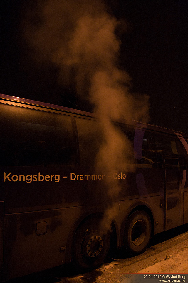

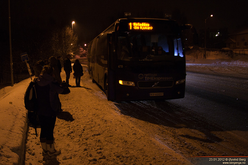

Men så hender det en gang i blant at det skjer noe utenom det vanlige, og det gjorde det definitivt da jeg var på vei hjem fra jobb i går. Vi hadde en stund merka at det lugget litt i bussen, og lukta en smule svidd en stund også. Og da vi kom til busstoppen Steenstrups gate på Kongsberg gikk sjåføren ut, og kom etter en liten stund tilbake og sa at det var flammer i bakhjulet. Vi var vel bare 8 passasjerer eller noe, så vi gikk ut alle sammen.

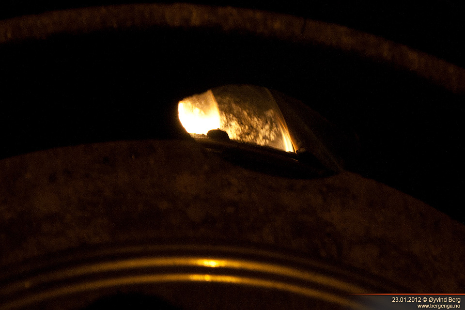

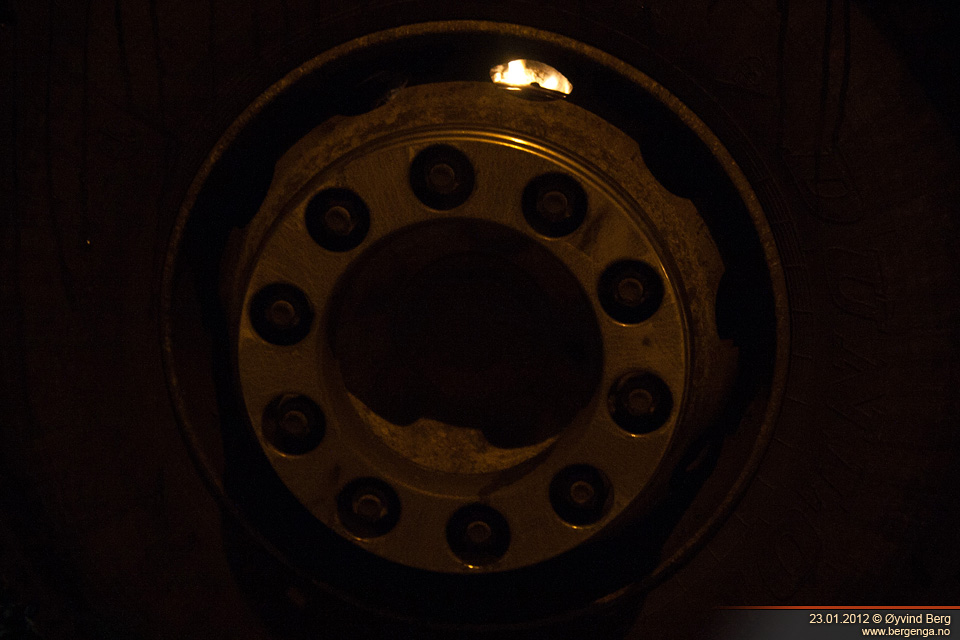

Og ja, der kunne man konstatere at det stod flammer opp inne i felgen på høyre hjulet på løpeakselen. Ikke den største flammen, og det så ikke umiddelbart ut som det ville spre seg heller.
Jeg prøvde å ta litt mer nærbilde, men med 1/10 sekund lukkertid og kameraet på frihånd så ble ikke resultatet så bra.
Vi lurte litt på om det bare var å la det kjøle ned og slukne av seg selv, men vi prøvde likevel å hive på litt snø noen ganger. Snøen hjalp egentlig ingenting, men det ble da i hvert fall en fin dampsky av det, så her var det tydelig at det var varmt.

Like etterpå kom en mann fra verkstedet, som sjåføren hadde hatt kontakt med på telefon mesteparten av tiden. Han kunne fortelle at det mest sannsynlig var hjullageret som hadde gått, og at flammene kom av at det brant i fettet fra hjullageret.

NV 60097 i Bergmannsveien, Kongsberg, 23.01.2012.
Siden jeg uansett var nesten hjemme var det ikke noe grunn for å vente på erstatningsbussen som ble sendt fra garasjen på Kongsberg, så jeg gikk hjem derfra før den kom, men jeg reiste med samme sjåfør i dag morges, som kunne fortelle at den kom like etter at jeg gikk. Forsinkelsen ble ikke så veldig stor heller, for erstatningsbussen var framme på Notodden mindre enn 50 minutter etter vanlig rute.
