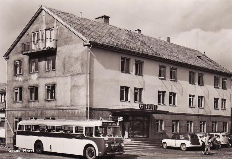

Genom att söka på internet för att identifiera gamla bussen, hittade jag detta vykort.
Titel: Hammerfestbus.
Detta är inte en norsk buss. men ett svenskt buss (SJ).
Kan du berätta mer
tack
BengaB40
Hej! Alltid kul med vykortsbussar! En typisk SJ-buss från början av 50-tal med den speciella färgsättningen för deras turist-trafik då. Ser ut att vara en ScV B63, gissar ASJ-kaross men SKV byggde ju också karosser efter SJ standardutförande på den tiden. Säkert någon som vet exakt, om man dessutom kan lista ut inv.nr! Hälsn. BengaB40

Svårt att läsa nr  Park  204  ? 304?
En registreringsskylt eller A  M 23...
André
Björn Forslund
Verkar vara en i serien 1876-1889. Sc-V B63/SKV 1951.
Om regnumret kan vara M250 är det 1878.
Åtminstone en av dessa finns kvar i livet hos en SvOf-medlem.
Hej !
Då är det fd. 1888/Y 374 > ADC 770 som avses som finns hos hr. Knutsson i Jönköping !
Mvh Peter Ö

Det bör vara 1878 enligt ovan om regnumret stämmer. Svårt att se exakt. Närmare granskning av vykortet kanske ger mera?
1888 är en annan buss i samma serie som finns kvar idag.

For meg ser det ut til at reg.nummer er A-???
Og at det står 204 på nedre høyre side foran hjulet.
Er det et internnummer ??
Kan et slikt nummer passe med denne type buss med A reg. ??

Det bör vara ett 4-siffrigt inventarienummer i serien 1876-1889
Kan det vara 1884  som Inv.nr? Det fanns en Sc B-63 med SKV med årsmod. 1951 angivet. Den var
regad en gång med A nr.

Tycker också att det ser ut som en "4" på slutet. Problemet är väl att de där bussarna flyttades runt och fick nya regnummer emellanåt. Jag har uppgift om F299 för 1884.

Mener at "A" er godt synlig, og tar tjansen på at det er A-646.
Enig ???
Det går nu att få fram att den 1:reg är G 172 för 1884, sedan A 646 år 1952,
1954 fick den  AC 645 och samma år fick den också BD 276, för att  jag kan
inte se mer än att F 299 fick den 1961 i sept. Dock visas det att det i så fall
är ch.nr: 91649. Allt fanns i SBH.

Ja det verkar ju högst rimligt att utlandstripperna skedde under bussens yngre år, så det är nog en ganska bra gissning att det är just 1884 under den tiden den var A646
