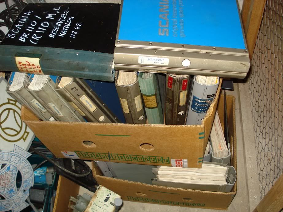

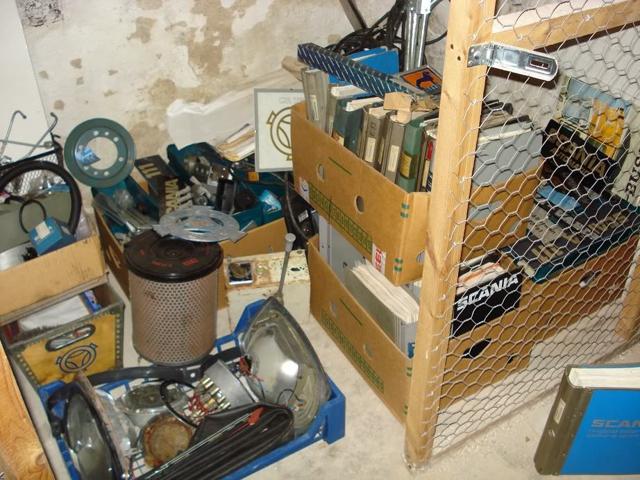

Okej, kan det vara så att du saknar Scanias Reservdelskataloger, CR 111 M har katalognummer 200 och består av två delar, 1-10 och 11-20?
(CR 111 MF hade fram till Scania slog ihop dessa till en volym katalog nr. 206.)
Oftast hittar man delen man söker avbildad i dessa, med illustration och ett 6-siffrigt beställningsnummer, om katalogerna är kompletta. Har du tur har din Scaniaverkstad eller liknande dessa kvar i sina samlingar, och genom detta kan man sen söka vidare efter just det beställningsnummret.
Scania har i vissa fall då produkten utgått ur deras sortiment en hänvisning till liknande produkt eller ibland andra alternativ.
Om det är så illa att du redan försökt den vägen utan resultat så kan du kanske ta ett foto på länkarmen med bussningen så kan jag kika i mitt material om jag kan hitta något, allt blir mycket enklare med det där lilla 6-siffriga nummret! ;D
