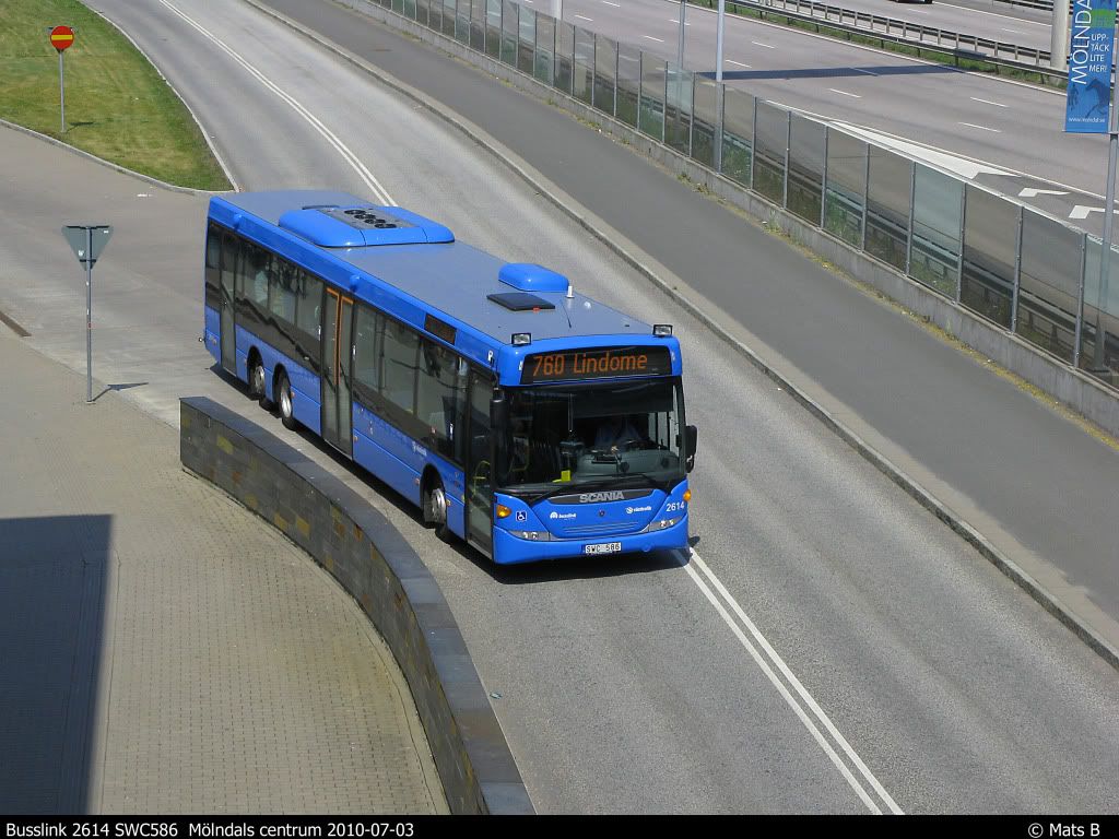

Citat från: Mats B skrivet 15 juli 2010, 11:29:02 AM
Busslinks Scaniabussar i Mölndal har full AC, ser ut så här lite grann från ovan...
Mmm, men den där bussen är ju 10 år yngre än den jag visar bild på. Och om det är så som dom skriver att det är en annan typ av AC så kanske den ser annorlunda ut. Ska ta mig upp på t-baneperrongen när bussen står parkerad idag och kolla hur "min" ser ut uppifrån.
Är det Verkligen Full AC?. Det ser ut som Passagerar AC samt vanlig fläkt till föraren. Är det förar AC så ska det vara en större låda fram med fläktar på.
Är det förar AC så ska det se ut såhär i fronten
http://bussmicke.se/Bildgalleri/Bussar/Sverige/B/Busslink/4700/Busslink_4730_XNE927_Alvsjo_070530.jpg
Är det vanlig takfläkt ser det ut såhär
http://bussmicke.se/Bildgalleri/Bussar/Sverige/B/Busslink/5200/Busslink_5268_Ropsten_T_Stockholm_040805.jpg
MrRep
Citat från: Jim skrivet 15 juli 2010, 22:05:41 PM
Det är inte alltid säkert att föraren har en egen "box" för ACen på taket oftast drivs detta av samma kompressor som pax utrymmet och dess kondensor. Sen sitter den en ventil på taket eller i frontboxen som reglerar hur mycket gas som skall gå igenom förångaren hos föraren.
Optimal
Citat från: MrRep skrivet 15 juli 2010, 22:50:27 PM
Aha Okej. Där ser man :)
