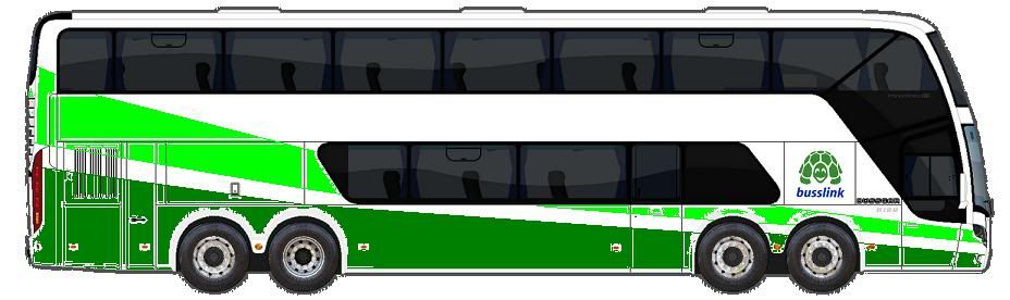

Nån som vet vad det kan tänkas vara var chassi/motor på denna?
http://www.sa-transport.co.za/buses_and_coaches/coaches/volvo_marcopolo_paradiso_1800dd_sa-roadlink_01_dc06.JPG
Trodde inte Volvo tillverkade chassi för dubbeldäckare (turistbussar)

B12R ska det visst vara.
The Volvo B12R is a first-class coach bus, for long-distance applications.
http://www.volvobuses.com/bus/brazil/en-br/products/coach/b12r/pages/introduction.aspx
En nyhet för mig iaf.
/ Henrik
Det här är väl ett chassi i första hand för sydamerikanska marknaden och för de långdistansbussar som finns där. Framaxeln är av "normaltyp", dvs inte lågbyggd som på de dubbeldäckade turistbussar som finns hos oss. De sydamerikanska bussarna har alltså ingen passage över framaxeln på bussens nedre plan.

På vissa är det en upphöjd passage över framaxeln, bakom framaxeln är det som vanligt sittplatser i "lågdelen". För att takhöjden ska vara tillräcklig vid passagen, så går övervåningen inte ända fram, utan slutan strax innan framaxeln. Framför där är tomt.

Är väl ett integralbygge, så något egentligt chassie av äldre typ finns nog inte.
Henrik Palmqvist
En sån vill jag köra :
:P
/ Henrik
