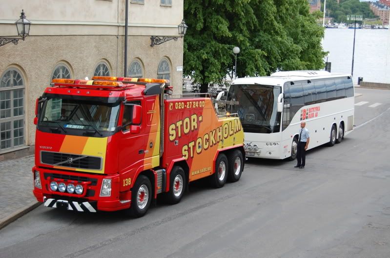

Eftersom jag hade lite tid att slå ihjäl på vägen hem i måndags tog jag en tur med bilen runt de sedvanliga turistbusstråken och råkade bli vittne till bärgningen av en havererad Volvo från Botkyrkabuss:
SSBT 138 backar till...

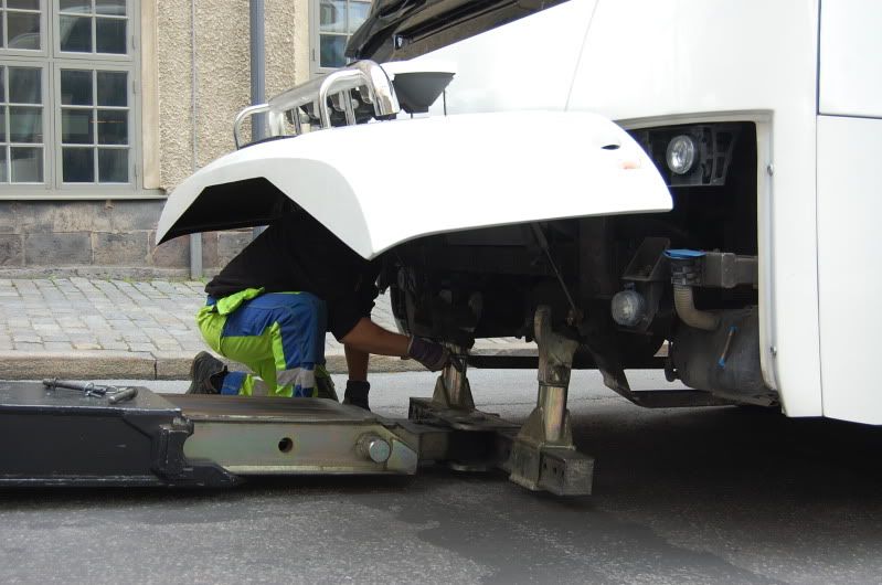

...skjuter ut balken...

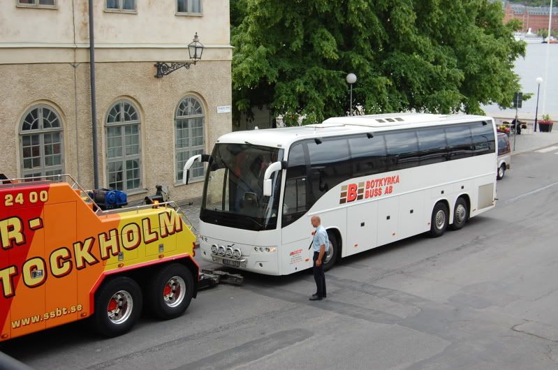

...och kopplar den till lämpliga fästpunkter i fronten.

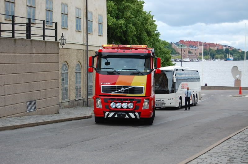

En kort stund senare lämnade framaxeln marken och det skitiga arbetet med att demontera drivaxeln tog vid.
Orsaken till bärgningen var enligt uppgift en brusten hydraulslang till den styrande löpaxeln på boggin vilket även en mindre pöl på asfalten under motorrummet skvallrade om.
