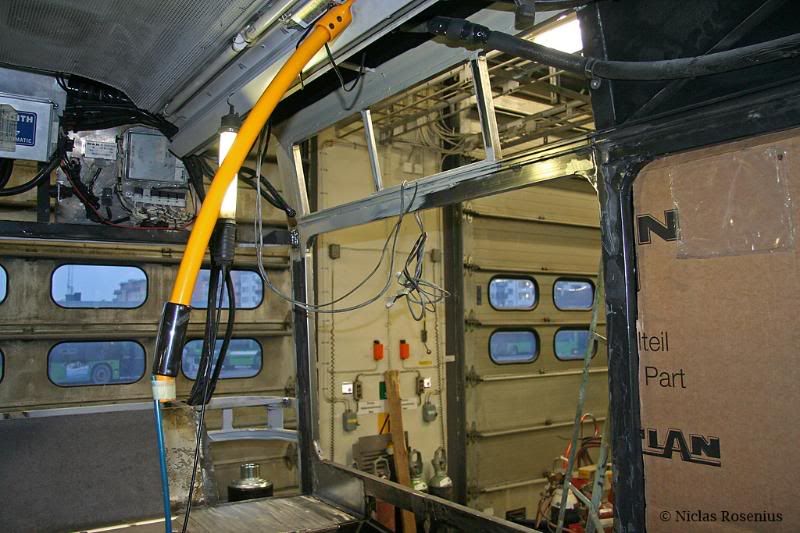

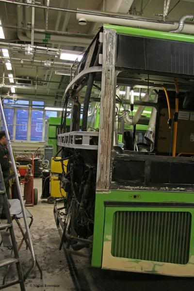

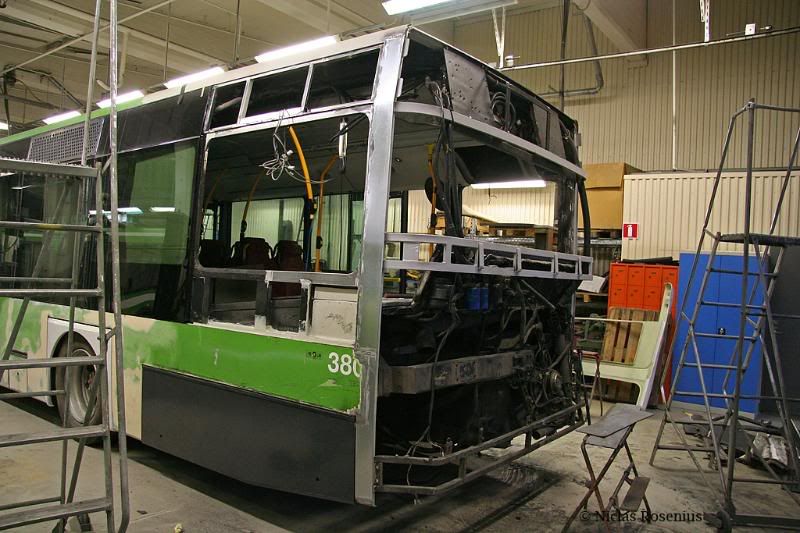

   Då har vi kommit till den 11/12 och inne på den 10:de veckan på reparationen.
   Vänster hörn och nästan alla delar till bakstammen är monterad och svetsad plus elektronikboxen till elgas, växellåda och skyltningen i bak är monterad. Det är samma elektronik som sitter i men nytt skal till den.
Nupski
Smidig lösning för elektroniken tills det smäller. Iof så är det bättre att placer elektroniken till motorn nära motorn och inte i andra änden av bussen.
