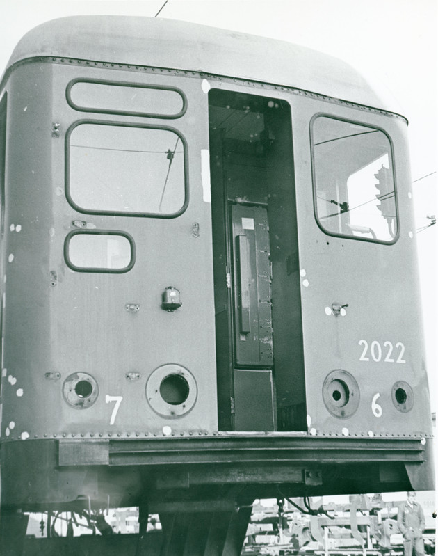

De flesta tunnelvagnarna av typ C1-C3 erhöll tre revisioner (R1, R2 och R3) med ca sex-nio års mellanrum. De "moderna" C2-vagnarna hann bara erhålla R1 och R2. Några av vagnarna fick ytterligare revision eller ombyggnad/uppgradering. Det var km-baserat förebyggande underhåll av hela vagnen och komponenter. Boggierna hade eget km-baserat intervall av översyn och boggierna kunde bytas på vagnarna mellan revisionerna.
Med tanke på vagnkorgens material och sammansättning var det en hel del arbete med rostbekämpning.
Vagnarna plockades isär nästan helt och målades och sattes ihop igen. Nedan en exempelbild på C2 2022 isärplockad och som ska in på slipning och lackering vid Centralverkstaden. Vita prickarna är rostgenomslag.
Foto troligen SS (Stockholms Spårvägar). Och apropå olikheter mellan vagnarna ser jag nu för första gången - vad är det för el-uttag (2/3-fas) av gamla modellen (handskfack) som sitter på fronten? Ur Leyland arkiv.
Det var också en hel del "0-ställningar" och ombyggnader vid revisionerna. 2021-2200 genomgick en del "moderniseringar" vid R1 som t ex borttagande av höga mellanväggar. Lackeringarna vid både R1, R2 och R3 bidrog också till förändringar i utseendet (märkningar, takfärg mm)
