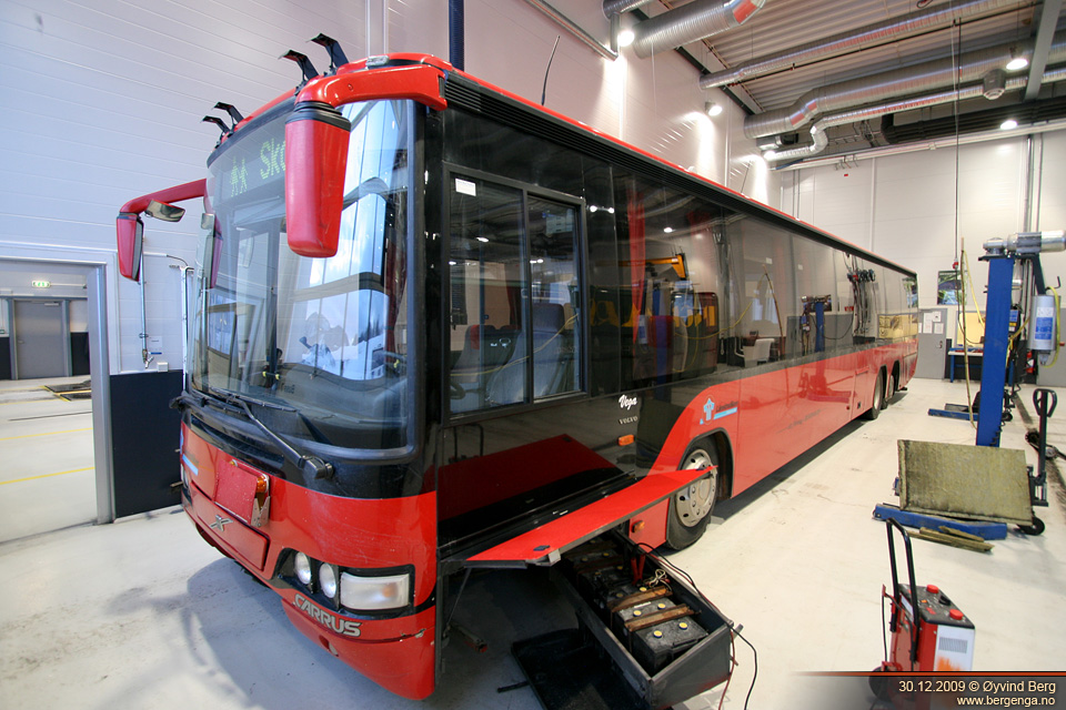

På onsdag besøkte jeg Wist Last & Buss i Trondheim, og der fant jeg en buss som nylig var importert fra Sverige. RBJ271 fra Hellströms Busstrafik AB er bussen. Det korrekte VIN på bussen er YV3R4D414Y1005618, så både VV og SBH har feil. Eksakt hvem den skal til vet jeg ikke, men de sa det var noen i Nord-Trøndelag. Kommer tilbake til den når den har blitt registrert i Norge.
Jeg prøvde å søke etter bilder av den her på Bussnack, men det jeg fant var ikke mulig å se lenger, så det hadde vært interessant å se bilder av den fra Sverige.
RBJ 271 hos Wist Last & Buss i Trondheim, 30.12.2009.
