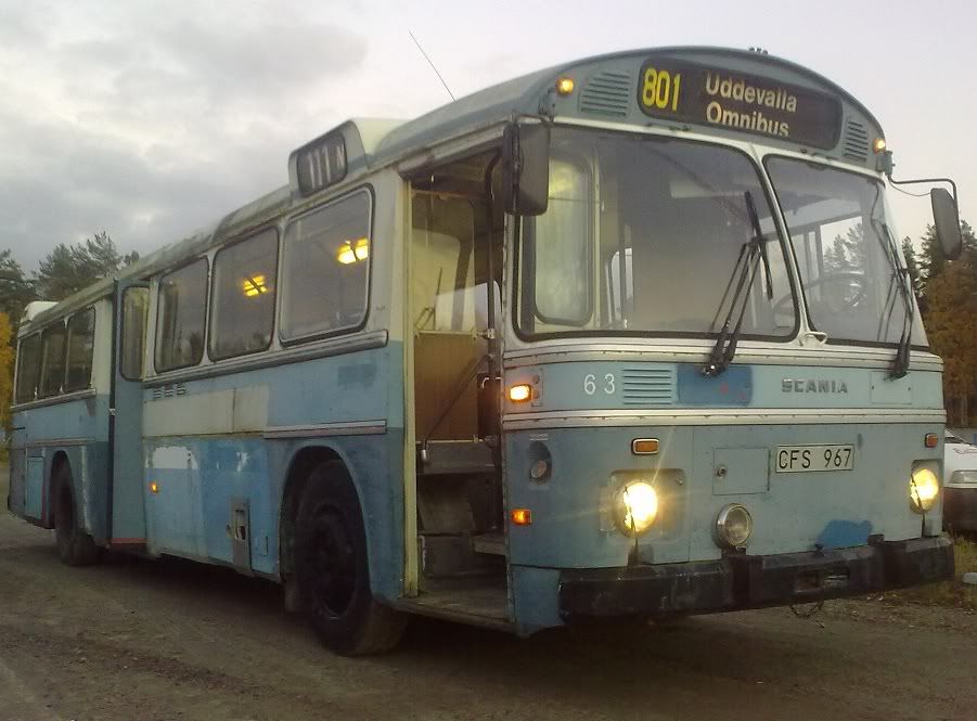

Som "bjorn_k" skriver upptäcktes dessa problem under gårdagen då bussen provkördes.
Någon felsökning gjordes ej. Kylarfläktarna har tidigare gått kontinuerligt.
Det står den intresserade fritt att fram till imorgon torsdag kontakta oss för att överta bussen och se till att bussen lämnar området.
Sker inte så, kommer vi köra den till skrot.

Björn F: Kan det vara själva oljan (med filtren) i växellådan som gör att 2an inte går i som den ska??? Det var tillräckligt med olja på stickan, men den kändes ruskigt tunn och vattnig samt luktade inte som ATF brukar (dvs värre än vanligt)  :-X
Om det är elboxen i fram som är problemet, går den att laga med vanligt bondförnuft och en lödkolv? Skulle det inte lika gärna kunna vara dioderna (som sitter till vänster om boxen på framväggen) som blivit brända av någon anledning?
Har du nån längre utläggning  ;D så får du gärna maila mig karlsson.frenchhorn@gmail.com eller om du har msn på isp_agent@hotmail.com
bjorn_k
Den rullar som sagt för egen maskin, backen och lågvxl går i utan problem. Kylfläktarna fungerar fortfarande inte, däremot snurrar dom om man lägger på spänning direkt vid fläktmotorn... Det är inte säkringarna som är paj, däremot ska strömmen passera inte mindre än 3 relän(minst) innan den kommer så långt. Två av dessa relän är antagligen för låg resp högfart... Tanken jag sitter med nu är att dra kablar från + vid positionslykta eller baklykta för att få dem att åtminstone gå konstant för att slippa överhettning... Nu blir det mek.paus i helgen då jag ska på andra begivenheter...
