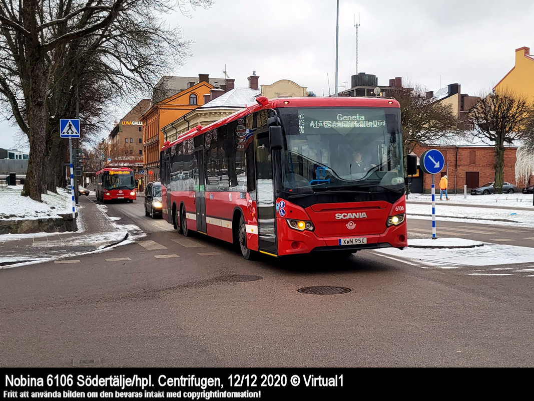

Premiär för linje 747 i SL-land idag, med sedvanliga skyltproblem...

Snyggt fångat, men jag gissar att du egentligen menar att bilden är tagen 12/12 2022? ;)

Tack! Haha.  Bussen kanske gjorde ett gästspel i Södertälje 2020, vem vet ;) men självklart är det så...

Bussen är tre år men i trafik i Sverige först nu.
zjbus
Ja den gick i Finland 2019-2022 men det har ju inget med saken att göra.

Citat från: zjbus skrivet 12 december 2022, 18:26:01 PM
Nähä?
Du är expert på skyltsystemen, vet skillnaden mellan det som brukas i Helsingforsområdet och det som används i SL Trafiken?
En fil som funkar i SL trafiken funkar säkerligen inte alls felfritt i skyltsystem anpassade efter något annat.
Det krävs handpåläggning och rätt filer.

Citat från: Lars-Håkan_E skrivet 12 december 2022, 18:32:05 PM
Nähä?
Jag är absolut inte expert, så denna skulle vara byggd för att fungera i Helsingfors men gjorde inte det i Stockholm?
Lars-Håkan_E
Skyltsystemen är en djungel, matar man dem med fel fil som har fel teckensnitt eller antal punkter så blir det fel, mer eller mindre.
Här blev det riktigt fel.
Trail and error är vad som gäller

Ja det är tydligt, dom lösa skyltarna i fönstrena förr var betydligt mer pålitliga.
Det blir ofta problem om man skiftar en huvudmans system till en annan huvudmans. Man kan inte förvänta sig att skyltar och displayer ska visa all information korrekt efter flytten, utan det behövs ofta bytas noder och andra justeringar. Det kan räcka att flytta en begagnad linjevagn mellan två angränsande län i Sverige för att samma sak ska uppstå. Framförallt med dubbelradig text som smälter samman är ett klassiskt fel på Mobitecs skyltar, om man inte samtidigt byter ut viss hårdvara i själva skylten.
Det är väldigt vanligt att det är två separata institutioner/teknikföretag där det ena skiftar all utrustning inne i bussen, och det andra i mån av tid därefter justerar skyltsystemen.
