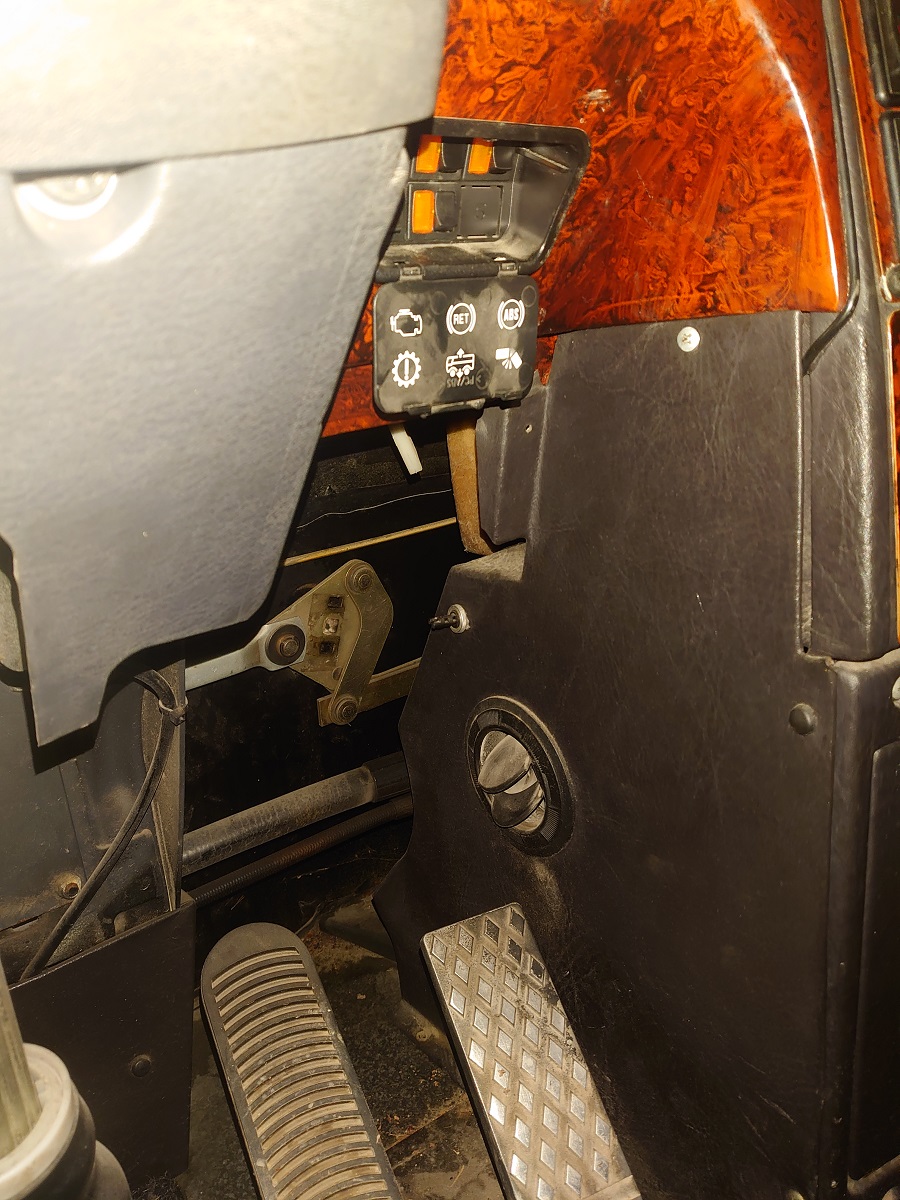

Ovanför gaspedalen finns det en liten lucka, innanför finns diagnossystemet att användas utan dator (typ som på gamla Volvo 740)
Jag har scannat in ur rephandboken.
Är det en 113 eller 114/124??
Kan maila sidorna (Se PM)
