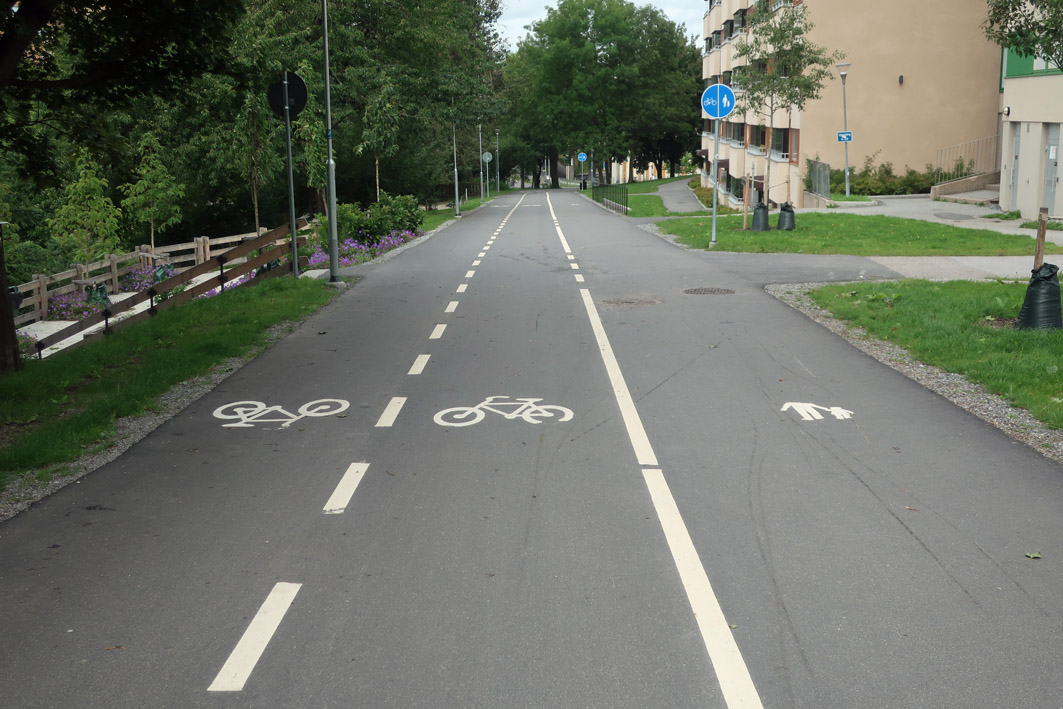

Tack för alla kommentarer. I Hagalund där jag bor finns den här gång- och cykelvägen (även väg för räddningsfordon) som numera har markerade fält för gående och cyklister:
Den här vägen har funnits sedan 1973 och var länge problematisk. Folk gick och cyklade till höger och vänster hipp som happ. Cyklister kan få upp ganska hög fart på den här vägen. För ca 20–25 år sedan inträffade det en olycka där en cyklist dessvärre omkom.
Under 2022 fick vägen helt ny vägbeläggning, ny belysning och tydliga markeringar för gående och cyklister. När jag går på gångbanan går jag alltid till höger vid möte. Här skulle det bli problem om jag gick till vänster eftersom majoriteten av dem jag möter håller till höger.
